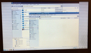

PS, ce n’est qu’un détail, mais c’est un détail qui compte, mon ASUS/LUBUNTU déraille grave, avec des persiennes à droite et à gauche qui me bouffent un bon morceau de mon écran, un GIMP dont je ne peux pas redimentionner le cadre et qui ne me montre que la moitié supérieure de mon image, la vignette fermer qui a disparu sur la barre des tâches, et des tas de petites galères dont j’aimerais sortir. Qui veut m’accompagner

En gros voilà comment ça se passe : j’ai des écrans “normaux” avec lesquels je travaille, et puis à un moment, soit je tape de mauvaises touches, soit le pad qui est très sensible lance quelque chose sans rien me demander, et ça bugue. Quand je relance la machine ensuite, j’ai les persiennes sur le côté qui me rétrécissent l’écran utile et perturbent la manipulation des fenêtres. Je ne sais pas quelle est la séquence des opérations de mise en route, mais voilà ce que je vois ;
J’appuie sur le bouton de mise en route, ça s’allume, avec un écran noir pendant quelques petites dizaines de secondes, puis quelques lignes apparaissent en haut à gauche de l’écran, trop vite pour que je puisse savoir de quoi il s’agit, puis un rectangle s’affiche qui m’invite à connecter - jusque là normal. Quand je clique pour connecter, le carré d’invite disparaît et s’affiche un écran taille “réduite”, tout bleu avec des bandes noires à gauche et à droite et une ligne grise en haut sur toute la largeur, et une ligne gris en bas sur toute la largeur là où j’attends la ligne de commande… Deux ou trois secondes plus tard, les bandes noires latérales sont remplacées par les “persiennes” grises. Deux ou trois secondes plus tard, les éléments du bureau apparaissent, mal rangées, sur l’écran bleu “réduit”. Quand je clique alors sur la ligne grise du bas, les commandes apparaissent, sur toute la largeur, et bizarrement, à droite, j’ai deux fois l’icône son, deux fois l’icône connexion, et pas l’icône arrêt. A partir de là je peux commencer à travailler plus ou moins normalement, avec des difficultés inhabituelles à gérer la taille des fenêtres, ce qui rend difficile l’accès à certaines commandes des logiciels… Pour arrêter, je fais un clic droit et je passe par “logout”.

Les persiennes, ce sont juste des barres de menu qui viennent d’une erreur de manipulation.
Il suffit de cliquer dessus avec le deuxième bouton et les supprimer.

ah pas mal comme suggestion.
ça parait cohérent.
Problem solved - lé bon !
