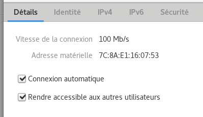

Mais malgré cette vidéo, je ne suis pas arrivé à configurer tout ça alors que ça paraît assez simple comme en témoigne la vidéo et les captures d’écran qui ont l’air conformes à ce qui se fait dans la vidéo.

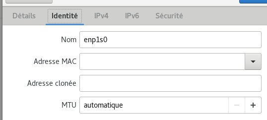

02
03
04
05 06
Et c’est franchement dommage car je ne peux rien faire avec cet ordi tant que je n’ai pas de connexion web vu que la plupart des logiciels s’installent via une connexion.
Merci à vous pour votre aide.
Steve

Les paramètres ont l’air corrects.
Je ne comprends pas le matériel. C’est une connexion ethernet via le réseau électrique ?

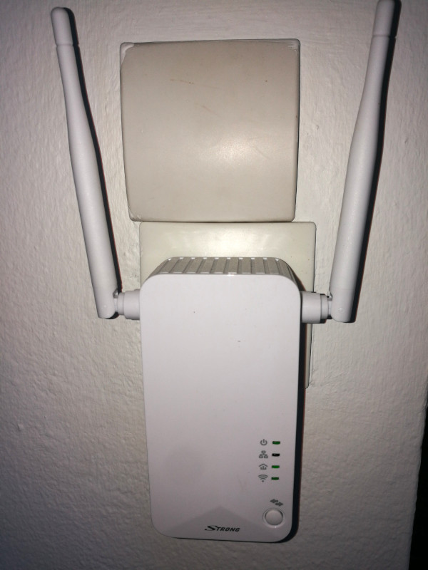

Ensuite, dans cette même pièce, on a un cpl (image ci-dessous) avec les trois lampes allumées et qui fonctionne puisque ma coloc (dont la chambre est aussi à l’étage comme moi) qui est connectée avec celui-là me dit qu’elle a internet sur son ordi.

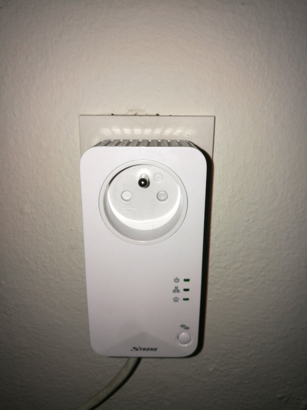

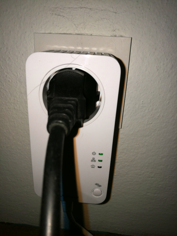

Et pour finir, j’ai un cpl (celui de la photo de mon premier message) pour moi tout seul dans ma chambre mais avec deux lampes allumées sur les trois. Celle qui n’est pas allumée étant la dernière en bas.

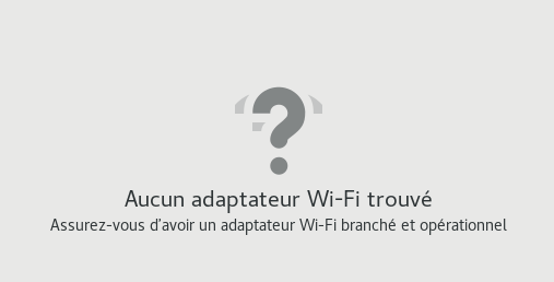

Bon ben j’ai essayé dans deux endroits, le premier pas loin de la box dans le salon et le deuxième dans la salle du haut où il y a le premier cpl qui fonctionne bien et c’est pareil qu’avant : deux lampes allumées sur les trois sur mon cpl et Fedora qui me dit que la connexion filaire est en cours pour finir par me dire qu’elle a été impossible à se faire. :expressionless:
Aucun adaptateur Wi Fi trouvé
La carte Wi Fi de l’ordi n’est pas détectée. En premier lieu vérifier si le Wi Fi du portable n’est pas désactivé par un bouton au clavier ou un interrupteur matériel.

Dans un premier temps, voilà le résultat d’une recherche correspondant à ta carte wifi
PS :slight_smile:
  • concernant le message de @pvincent, ça demandait comme il disait une adaptation à ta configuration matérielle, et comme tu n’as pas pu le faire tu as des erreurs
  • c’est remarquable, grâce à Philippe on sait reconnaître maintenant un forum Discourse et la plupart l’utilisent maintenant. Merci Philippe !
Ok, merci jao. Je vais tâcher de voir ça et voir comment je peux faire pour résoudre le tout.
Ah, je vais essayer de revoir ça en détail ce soir ou demain.
même conclusion que @jao
c’est un souci avec rtl8821ce
principe de résolution pour Debian
https://forums.linuxmint.com/viewtopic.php?p=1588446&sid=e22da3a1dd88ac0104ba4ad3ad437474#p1588446
