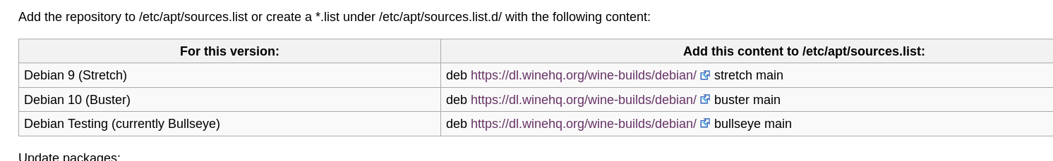

Je n’ai aucune connaissance en informatique et je suit à pas à pas le tuto suivant: https://wiki.winehq.org/Debian
Je bute cependant la dessus:
Apparement ce n’est pas une ligne de code…?? Qu’est ce que je dois faire?
J’ai essayé de sauter l’étape mais du coup il ne trouve pas les paquets à installer. Je suppose que ça lui indique le chemin à prendre our les chercher?
Merci d’avance pour votre aide
Je suis sur un syxtème Debian GNU/Linux 9 (stretch) 64 bits

Pour ta question, je crois qu’il te faut rajouter la ligne “deb https:/…” au ficher “sources.list” se trouvant dans le dossier “/etc/apt/” ce qui devrait permettre à ton système de savoir où trouver les éléments à installer (sous toutes réserves, je laisse de plus spécialistes que moi confirmer :wink: …)

C’est bien ce que j’avais compris, mais je ne trouve pa de dossier “/etc/apt/
et je ne sais pas comment rajouter une ligne à un dossier :frowning:

Ouvrir terminal
echo "deb https://dl.winehq.org/wine-builds/debian/ stretch main" | sudo tee -a /etc/apt/sources.list
sudo apt update
sudo apt install winehq-stable
