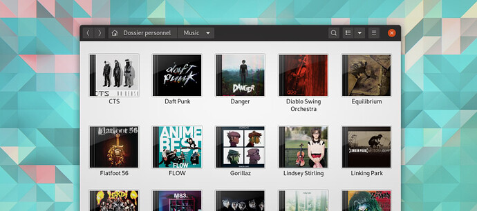

"cover thumbnaileur" enfin des immages sur les vignettes de dossier
Il existe un programme qui génère des vignettes pour les dossiers
c’est un vieux truc qui a été actualisé et qui fonctionne très bien.
je l’utilisais avec mon vieux ubuntu 16, et ça m’aurait bien pénalisé de m’en séparer sur mon nouveau debian10.
Maintenant il me reste a le faire fonctionné sur le NAS, mais la il me faut de l’aide…

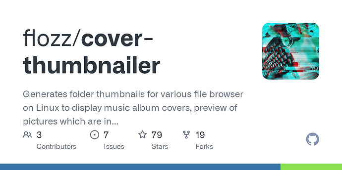

j’utilise nautilus, comment je l’ai installé… j’ai fait comme indiqué dans: https://github.com/flozz/cover-thumbnailer
